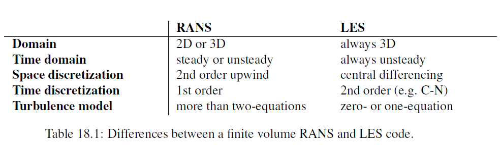

    在Chalmers大学的Lars Davidson教授的讲义《Fluid mechanics, turbulent flow and turbulence modeling》
    里边提到,RANS 代码改成 LES,需要做的就是,1.加入SGS模型,2.修改对流项离散格式,3.修改时间离散格式。
    修改这两个格式是因为不能引入额外的 numerical dissipation。
    他还给了一个例子,把对流项离散格式改成中心差分,时间离散改成Crank-Nicolson 格式。
