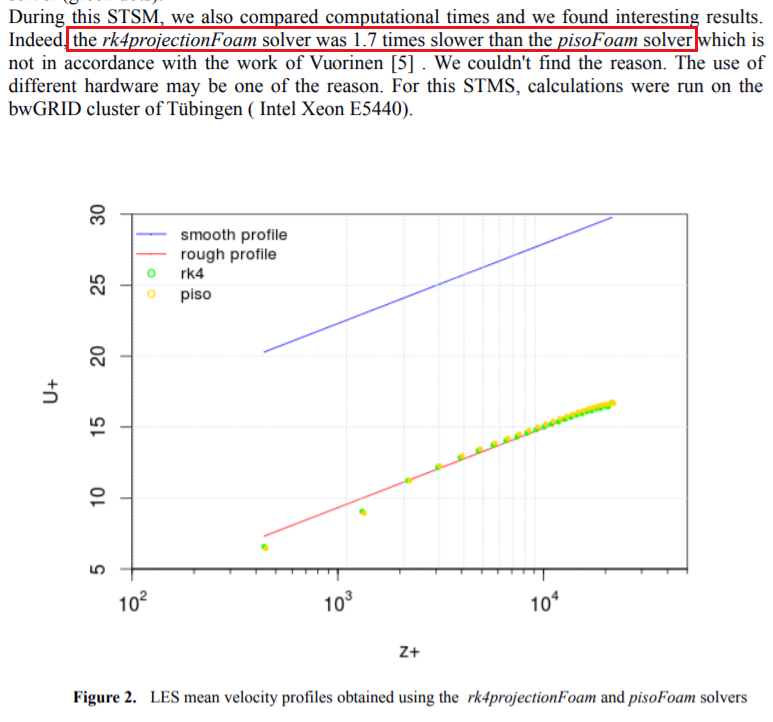

    @mohui 在 projection method 真的比piso快吗? 中说:
    这两天看了一篇文献关于使用四阶龙格库塔时间推进代替PISO算法,他的结果显示要比piso快50%,而且精度还高。
    只是一篇SCI,后续没准还有一篇SCI出现相反的断论呢,都不好说

    @mohui 终于帮你找到啦!A LOW-DISSIPATIVE SOLVER FOR TURBULENT COMPRESSIBLE FLOWS ON UNSTRUCTURED MESHES, WITH OPENFOAM IMPLEMENTATION

    最近也基于pisoFoam植入了一下RKprojection foam,单个计算步不限制残差,projection method的确快很多,但是限制残差之后速度就变得特别慢,并且该算法内存占用量是pisoFoam的20倍。
    不知道有没有大佬看到过把这个算法植入到多相流求解器的呢?想尝试一下把这个方法放到多相流计算里边去。
