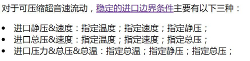

    边界条件和其他的文件基本copy的tutorial里的nacaAirfoil,关于U文件夹里的internalfield的值是什么意思?然后如果用supersonicfreestream该怎么设定
    p的inlet和outlet该怎么设定(如果用waveTransmissive)
    这几项需要注意什么请指教下,万分感谢!

    压力设定请参考:
    outflow
           type            waveTransmissive;
           value           uniform 80000;    //important for correct I/O
           field           p;                //the name of the field that we are working on
           gamma           1.4;              //the ratio of specific heats
           phi             phiv;             //the name of the volumetric flux field ( or if you use the mass flux phi, it will be divided by rho)
           rho             rho;              //the name of the density field
           psi             psi;              //the name of the field that is the deriv. of density with respect to pressure
           lInf            0.05;             //a measure of how far away the far-field condition should be
           fieldInf        80000;            //the far-field value to be applied to p
    这是网上找到的,我没有用过。https://openfoamwiki.net/index.php/HowTo_Using_the_WaveTransmissive_Boundary_condition
    表示内部场的速度

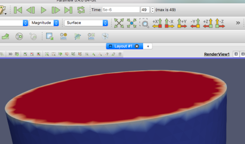

    用paraview显示的速度只在inlet附近变化 其他部分不变化。求指点下🙏

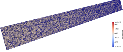

    @李东岳 直径3mm长30mm的tube 用Gmesh 细化到0.1mm的网格 谢谢李老师!
    0_1508231331950_屏幕快照 2017-10-17 下午6.08.23.png 图片地址)
    9000个网格?你上传上来我下载试试
    R 1 条回复 最后回复

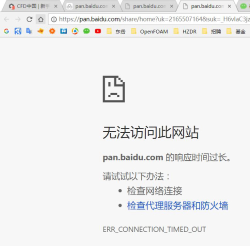

    @李东岳 感谢回复🙏 这个是tube的mesh https://pan.baidu.com/s/1miBVoeO
    这个tube只是为了简便练习下用的 实际想做有个小的3mm长的inlet然后测冲击波从tube里刚喷出那段时间的密度计测,这个是模型的mesh https://pan.baidu.com/s/1cLIYzO
    谢谢李老师
    最好把整个算例传上来我直接运行。
    R 1 条回复 最后回复
  • R 离线
    R 离线
    Ryo
    @李东岳 https://pan.baidu.com/s/1kVd1wl5
    Thanks!
    国外打国内的网站特别慢。百度盘打不开。你把网格发送到沃邮箱li.dy@dyfluid.com

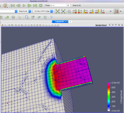

    这个是把网格换成六面体的case
    sonicFoam
    https://www.dropbox.com/s/bb0a0lmzb67h8o1/sonicFoam 3.zip?dl=0
    rhoCentralFoam
    https://www.dropbox.com/s/m5ayc8xkdd9ffi4/rhoCentralFoam.zip?dl=0
    Ryo
    你的压力是19600?是低压么。还是196000?
    非常抱歉,你这个网格太多了我笔记本跑不动。为了去掉网格因素,最好使用全六面体网格,你的这个网格还是四面体的。
    R 1 条回复 最后回复
