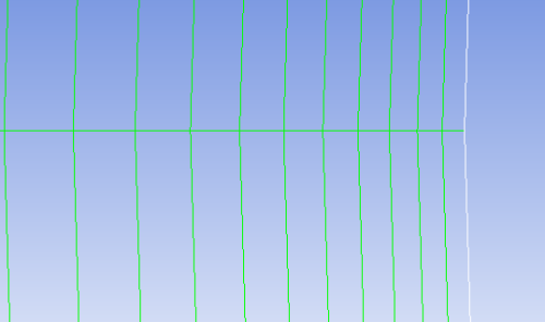

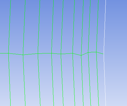

    问题:采用fluent模拟振荡翼型,初始网格Minium Orthononal quality=0.68; 时间t1,其值变为0.26;时间t2>t1,其值变为0.18. 下图1是初始网格,图2是某时间点网格,均是翼型前缘。可见,壁面附加网格发生了变化,随着时间的推进,网格质量会逐渐降低,可能引起发散。各位,有何解决方法?

    已明,版本原因或者说licence原因

    @cumt-xjtu.weizi 默默问下你是什么版本,竟然还会导致这个?
    cumt-xjtu.weizi
    在 中回复了 灬Xin 最后由 编辑
    @灬Xin 16.1,我将同样的case发给两个朋友,分别是15.0,16.0,都没问题。然而,诡异的是,当我个人电脑和服务器(linux)换成15.0,上述情况仍在。
