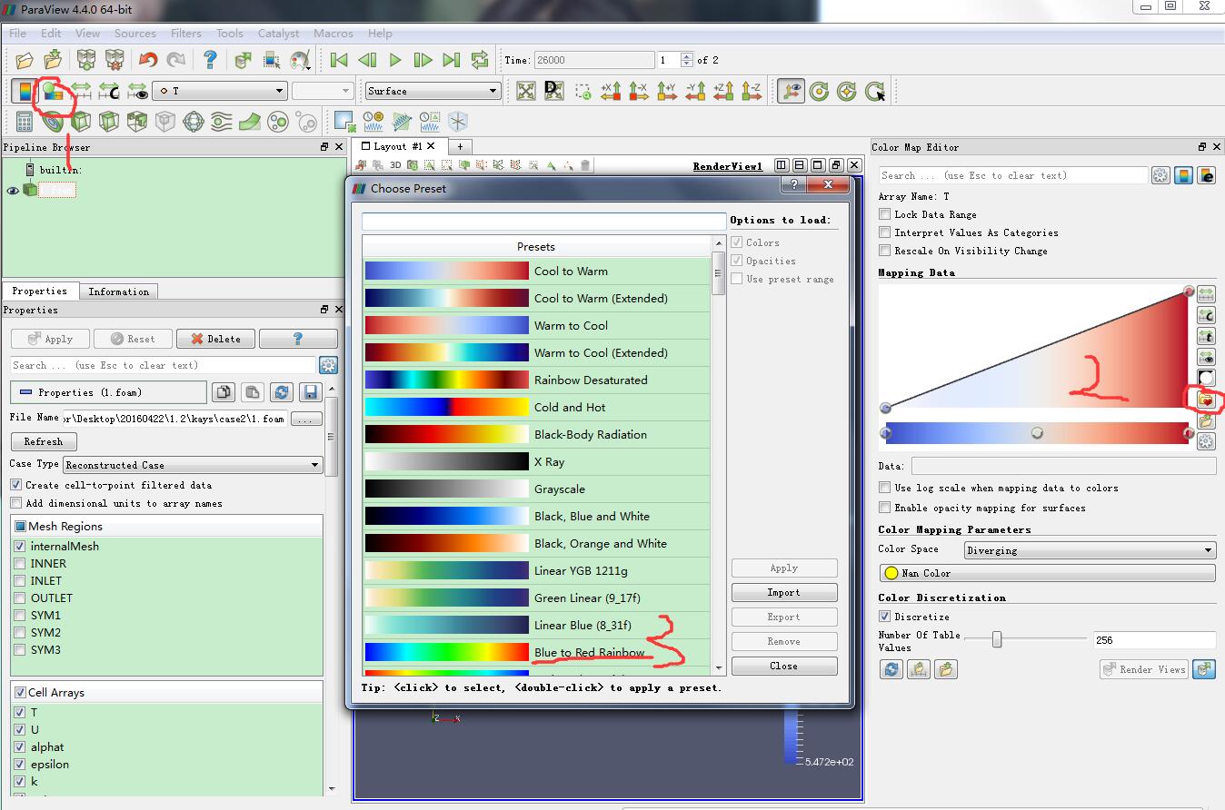

    0_1461510506501_QQ截图20160424230718.jpg 我是这么调整的~
    Q 1 条回复 最后回复

    改为彩虹色后,但是与tecplot后处理的Fluent彩虹色亮度不一样,如果要进行比较的话,建议在paraview里调一下亮度值

    在 中回复了 gzh3369 最后由 编辑
    @gzh3369 正解!!!!!!
