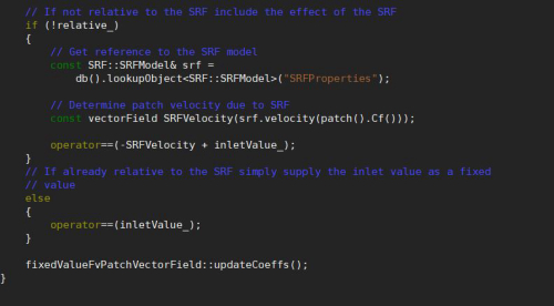

    各位大神好,小弟在运行tutorials里的SRFSimpleFoam的case 名为mixer,在0文件入口夹速度场给定时使用了一个边界条件叫做SRFvelocity ,如图
    进入边界条件源码查看 头文件.H
    .C文件

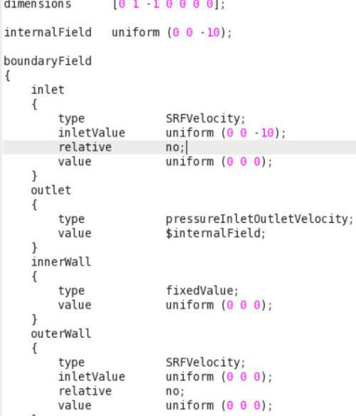

    问题一:速度文件里inlet边界设定时定义的inletValue是绝对坐标系下的入口速度值,那下面的value这个参数设定的又是什么值,为什么是uniform(0 0 0)?
    问题二:边界条件源码里inletValue-SRFVelocity这个SRFvelocity代表的是旋转坐标系的速度吗,那inletValue-SRFVelocity得到的难道是相对速度?可是对于入口流动方向与旋转轴平行,NS方程在圆柱坐标系求解,这个相减的意义在哪?
    value这个可以忽略,主要来自编程方面的原因。

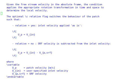

    这个是绝对速度。文件头里面说:Given the free stream velocity in the absolute frame, 。默认的情况下,你没有指定relative,因此并没有相减。
    用no的话是减去的啊?

    @夜阑烟寒 http://blog.sina.com.cn/s/blog_5fdfa7e60100frhf.html
    可以看看这个,里面写了no和yes的含义,和我们平时的理解是相反的
