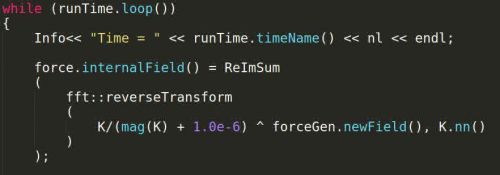

    另外,我也看了下dnsFoam.C的代码,确实在N-S方程中增加了外力项force
    想问一下这一段代码是如何定义force的?
    目前只知道基于快速傅里叶变换,更深的代码还没看 :cheeky:
