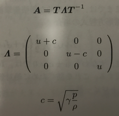

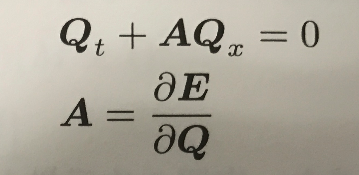

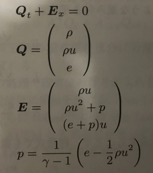

    今天具体查了下书。
    0_1508307516468_Screenshot from 2017-10-18 15:14:47.png
    0_1508307526555_Screenshot from 2017-10-18 15:15:13.png
    0_1508307536547_Screenshot from 2017-10-18 15:15:24.png
    在最后的矩阵出有u+c和u-c。
    但是我在东岳流体上看可压缩和不可压缩求解器的不同,以及看了下代码。
    发现都找不到类似音速c的出现,请问有谁比较清楚音速c在可压缩求解器的应用的嘛?
    Y 1 条回复 最后回复
    气体的情况音速c=根号下gammaRT的公式来定义的,请问下这个公式的在哪个文件夹处呢?
