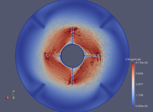

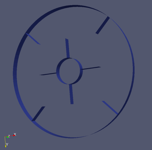

    最近玩了一下simpleFoam算例文件夹下面的MixVessel 2D算例,该算例的模型是搅拌器,网格文件中把整个流场都设置成了1个cellzone(rotor),并且在MRFProperties文件中设置了1个相对坐标系(MRF1),我的理解是该坐标系以(0,0,0)为中心,以沿着z轴看是顺时针的方向以104.72rad/s的角速度旋转。
    在边界条件设置中,我理解的0/U文件中的相关设置含义是:整个流场和内外的搅拌叶片均随坐标系一起运动,这就很让人困惑了...这是否与实际的搅拌器相悖?还是说我对边界条件的理解有误?
    附上MRFProperties文件、0/U文件及paraFoam中显示的搅拌器模型图及计算完毕后的流场矢量图:

    搅拌器模型图:
    流场矢量图:
    这个是SRF的概念,MRF的概念是旋转参考系下是运动的。所以只是桨叶运动,外面的不动。
    L 1 条回复 最后回复
    lllwonderliquid
    @李东岳 可是在边界条件的设定中,桨叶和外面的边壁的设置是完全一样的啊?从paraview的显示来看,桨叶和外边壁均是与MRF1坐标系相对静止的..
     rotor
            type            noSlip;
        stator
            type            noSlip;
    你在MRFProperties里面或者fvoptions里面需要定义旋转的区域,paraview是显示的那个效果那个变不了。你可以把结果当做稳态时候的结果。或者搅拌器叶片转到某一个时刻,流场就是这个样子的。
