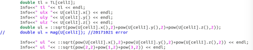

    我在调试自己的程序时,好像在读取速度矢量的值时出现了浮点溢出。我是第一次遇到这种浮点溢出,如何解决完全没有任何头绪。
    这是我的求解器发生错误的区域,我使用了Info去调试。

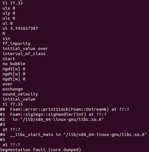

    0_1508680491371_QQ图片20171022225128.png 在其他网格处是可以运行的,但是好像在某一个网格处在读取u【cell】时就立刻报错了。

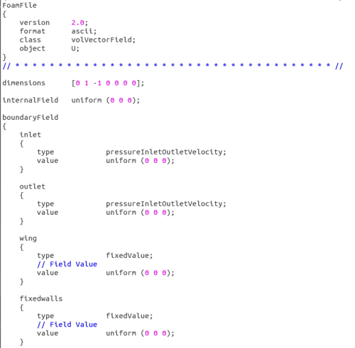

    0_1508680622170_QQ图片20171022225644.png 我的边界条件也是沿用以前的计算,格子也应该是没问题,请问下各位大神以前有没有遇到过类似的错误呢?

    我一直都在试,好像错误总出现在cell的值的交换当中。

    的确奇怪,我现在都不知道为什么纯粹进行值之间的交换会出现问题,又没有显示命名的重复,
    不过我把发生错误的变量名字改了以后,错误就不在出现,虽然解决了,但还是对于错误的原因存疑。
