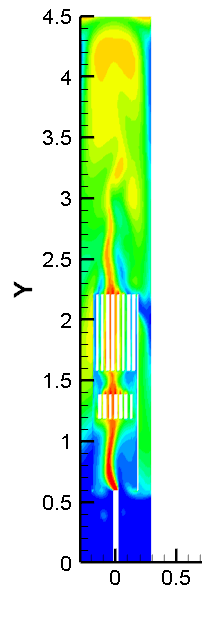

    我的QQ:2540574296,欢迎指点

    @李东岳 您好,我这个模型是2D的,我设置的速度是10m/s,按照三维圆筒计算表观气速大约为0.06m/s。

    @李东岳 恩,,由于实验的原因,气速应该在10米秒以上。
    进口速度很大,不过表观气速不大。暂不清楚。你这个看起来就是气相溢出了。

    @李东岳 谢谢您的回复,不知道是不是二维模型就会产生这样的误差,正在思考其他可能的原因
    我的经验,2D TFM模拟和3D TFM如果和实验结果对比的话,差别较大。

    @李东岳 谢谢回复,应该是2D模拟并不能真实的反应物理现象,3D可能要更加精确一些,我正在考虑用3D进行重新模拟。

    @dongsc 感觉是速度过大的原因,可以设置小点试试看。另外,你的这个折算是按照Re相同折算的表观气速?
