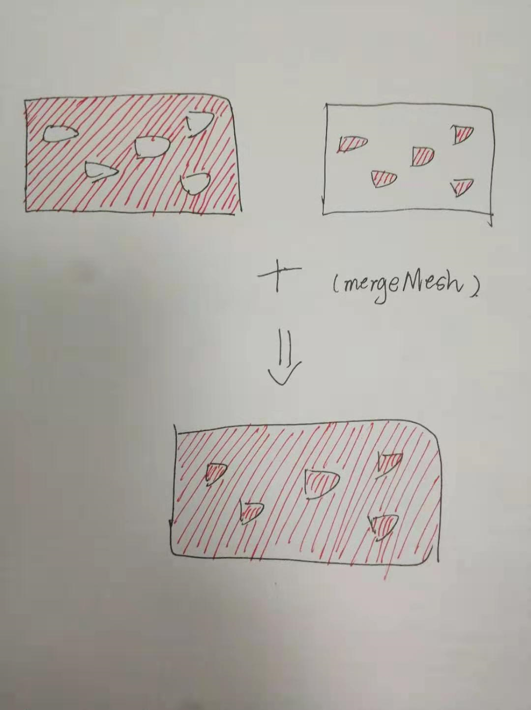

    @lv1995 OpenFOAM v1706之后的版本提供了重叠网格的示例算例,里面有mergeMesh的用法。

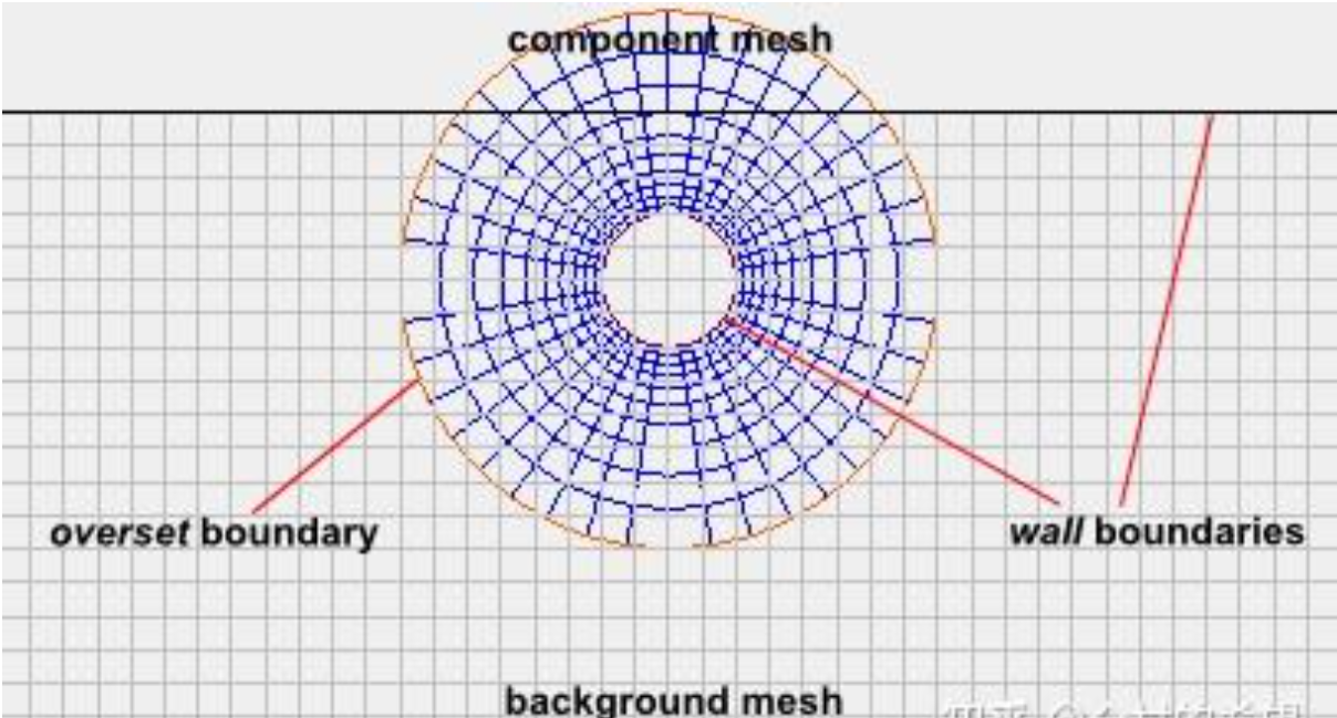

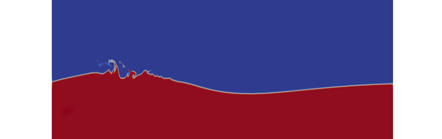

    @wwzhao 您好,我在用overset网格做仿真,在背景网格通过边界条件生成波浪,但是当波浪到子网格中的时候就会出现锯齿形状甚至出现很乱的流动,明明波浪还未碰到物体。请问是不是overset本身的问题,还是我网格没配置好?背景网格和子网格的网格密度要什么关系 呢?搜狗截图20190625152710.png
    谢谢您的解答。

    @kennyadapter 应该是算例设置问题。能否看下你的网格、速度和压力场?

    我不用QQ。建议你做后处理的时候把洞单元过滤掉。
    你可以试下用同样的算例、边界条件,不用重叠网格,看看波浪会不会出现这种情况。

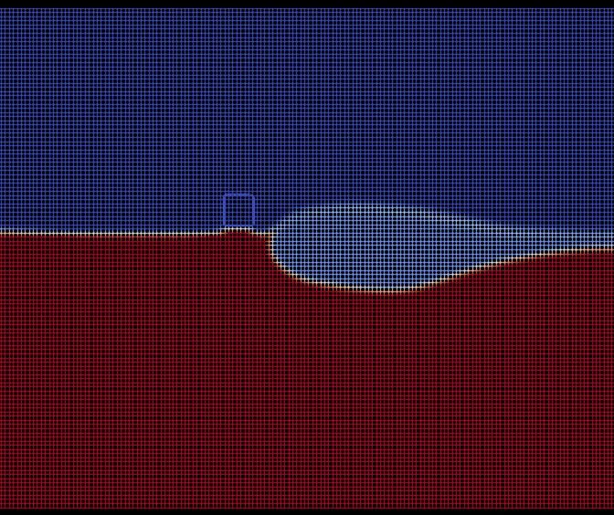

    @wwzhao 老师您好,目前我也在用重叠网格模拟固体入水,但是我的水面是静止的没有波浪。我也出现了类似的问题,就是固体还没有接触到水面的时候,水面就已经发生了巨大的扰动,不知道为什么固体还没有接触到水面的时候就会对水体产生这么大的非正常影响。
