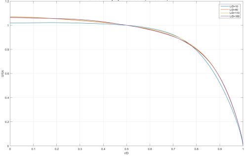

    但是我现在还有个问题是,得到的圆管湍流结果很难界定有没有充分发展。如用我帖子主楼里的方法,其实在x/D超过15之后,velocity profile曲线就已经聚集在一个很小的范围内了。请问我可以这样就断定它是已经充分发展了吗?一般来说x/D=15够长吗?
    D 1 条回复 最后回复

    @zhangxc0223 你应该对比van driest变换之后的速度型,一般认为符合对数律之后认为是充分发展湍流。当然更高阶地还要对比雷诺应力分布。直接对比速度型的话,层流和湍流差别很小,肉眼不好分辨。

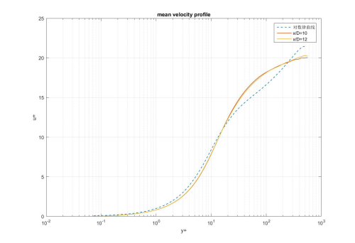

    @dzw05 我确实也对比过对数律的曲线。如图中的蓝色虚线是充分发展的湍流曲线,红色和黄色的是我在x/D=10和12的平面上得到的曲线,之后再大的x/D值得到的结果都差不多了就没画出来了。好像在y+ < 15左右得到的曲线还算比较吻合,然后在y+ >15之后就偏离了。所以我想问问:
    1. 是什么原因造成y+ >15之后的偏离,是因为我在离壁面远端的网格不够密集嘛?
    2. 要达到怎样的吻合度才可以认为是充分发展湍流?我图中y+ <15的部分这种程度够嘛?:confused:
    D 1 条回复 最后回复

    @zhangxc0223 可能是网格不够密,做dns的时候边界层内一般布置100左右网格点,没做过les不太清楚。也有可能是出口边界影响,尽量将出口离得远一点。
