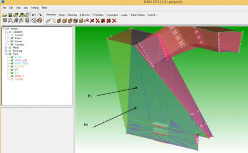

    在下想要画一个1/20类扇形结构的网格,类型是结构网格,并把对应面设置成周期边界。模型如图1所示,所想设置的周期边界分别为P1和P2。

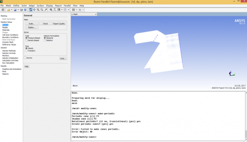

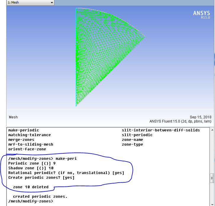

    无奈无论怎么设置,怎么改节点,怎么改网格尺寸,都无法成功设置周期边界!不管是在ICEM中设置旋转轴并设置周期点还是在Fluent中设置周期面,均不成功!提示如图2和图3所示。

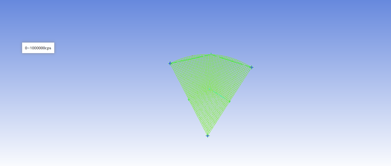

    @喀秋莎 应该是可以的,我之前画网格时一般先设为壁面,在fluent中设置周期性边界条件。
    刚刚随手画了一个扇形,设置还是很成功的,
    PS:网格演示用,请忽略网格质量。

    ICEM中划分网格时候要定义周期性,结构化网格的话,周期面上的edge端点也要定义周期性的,然后在fluent中要用命令来定义周期面就可以了,如果有问题,可以参考一下icem的书,市面上就那么几本,基本上都有类似的案例

    这个问题我解决了,就是在周期性关联的时候,在edit periodic/periodic veteric 时要在中心轴上把所有的veterivic都要关联。即一个点要点两次
