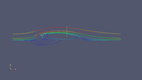

    貌似paraview 里面的流线图只能画经过一条直线的流线图,但是如果流场里有分布较为分散的涡旋时就无法全部表现出来,有什么好的办法可以解决吗?
    你可以试试point source,把点放在你的涡心。默认的是high resolution line source,

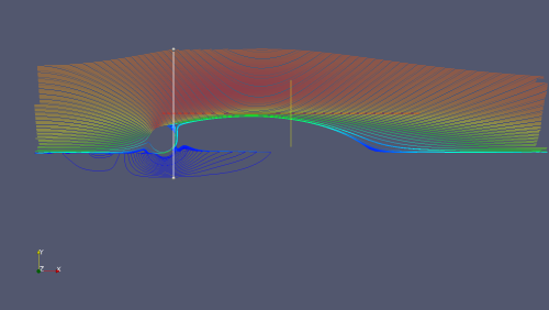

    手头没有paraview,在那个面板下面 ,可以调节流线的分辨率,你找找。估计你现在已经搞定了吧,搞不定回帖明天我在办公室给你看看

    @李东岳 嗯,调分辨率就可以了。东岳老师我最近在用二相欧拉模型求解一个水沙运动问题,但是算到一定时间就会蹦掉,您有空帮我看下我的边界条件设置是不是有问题吗?
