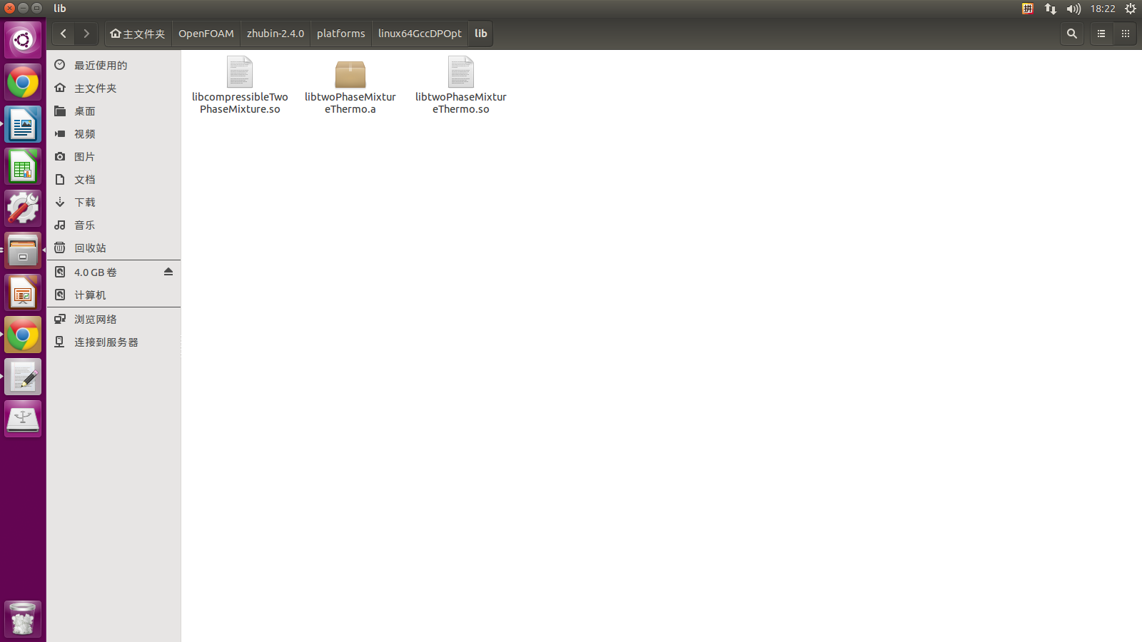

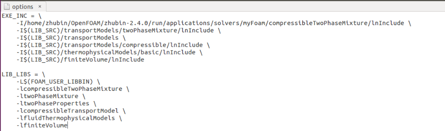

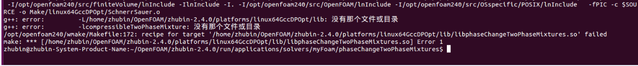

    看起来并没有什么错误,现在解决了么?

    @李东岳 没解决啊

    @mark 这种“提示文件找不到”的都是路径搞错了,我看你已经编译出来了,仔细查看查看路径。
