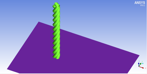

    首先,把计算域特点介绍一下:本算例是为比较圆柱绕流问题与三维螺旋结构绕流的不同。
    本研究中的三维螺旋结构是由三个圆螺旋拉伸形成的结构,有点类似于麻花(但是麻花是两个圆柱缠绕的):

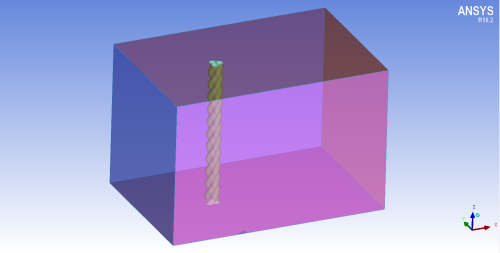

    将流体域与该结构做一个布尔运算,得到的流体域的结构如下图所示:
    其中左侧为速度入口,使用的是LES模型要求壁面的Y+=1

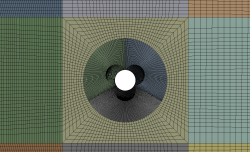

    下面是我尝试用workbench 中的Meshing画分的网格的俯视图:利用的是sweep方法。
    现在想利用ICEM来画分,是想能得到更好的网格?请问大家有没有什么想法
