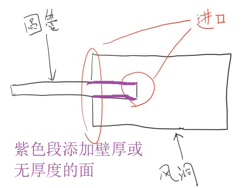

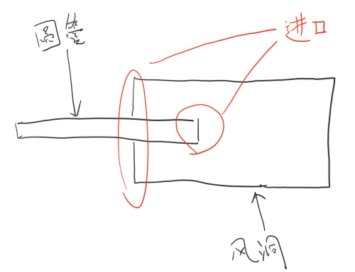

    zhangxc0223
    @李东岳 谢谢东岳老师回答,请问图片这样的能实现嘛?另外我想问问在openfoam里怎么在一个大的网格区域里(风洞)建立这种内部的网格区域(圆管末端和出口)?
