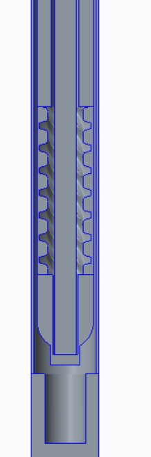

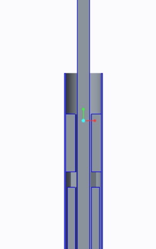

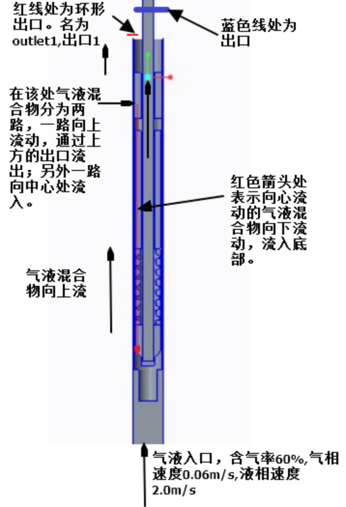

    采用VOF,mixture和欧拉-欧拉多相流模型模拟了同一个装置,入口边界条件为速度入口,有两个出口,出口1为环形出口,采用了outflow边界条件,且出口处主要是排气用;出口2为管流出口,同样采用outflow边界条件,各种模型均考虑了重力作用,作用方向向下。三种模型的计算结果很不相同,采用VOF模型时进出口的质量流量是平衡的。而采用mixture和欧拉-欧拉模型时出口处的质量流量大约为入口处质量流量的2倍。进行过多个模型的校验计算,均有这种现象。请大家指教出现这个问题的原因,我该如何改正,附上相关图片。! 流程图,局部放大图1,局部放大图2

    采用VOF,mixture和欧拉-欧拉多相流模型模拟了同一个装置,入口边界条件为速度入口,有两个出口,出口1为环形出口,采用了outflow边界条件,且出口处主要是排气用;出口2为管流出口,同样采用outflow边界条件,各种模型均考虑了重力作用,作用方向向下。三种模型的计算结果很不相同,采用VOF模型时进出口的质量流量是平衡的。而采用mixture和欧拉-欧拉模型时出口处的质量流量大约为入口处质量流量的2倍。进行过多个模型的校验计算,均有这种现象。请大家指教出现这个问题的原因,我该如何改正,附上相关图片。2_1510902140547_阿里旺旺图片20171115191545.jpg 1_1510902140547_阿里旺旺图片20171115191515.jpg 0_1510902140546_阿里旺旺图片20171115191255.jpg
    把你VOF模拟的云图插过来看看?VOF你用了多少万网格?

    @李东岳 你好,李老师。很不幸,VOF方法计算到1500步时发散,我采用的结构化网格+非结构化网格方法,具体网格数不太好表示,大致有2000W左右的网格数,一个案例占用大约40G内存。主要就是用多相流模型时出现质量不守恒的现象。请李老师给予指导,若有必要,可以把我的case发您。非常感谢。
    这么多网格为什么要用VOF?用多相流模型可以试试20万网格。
