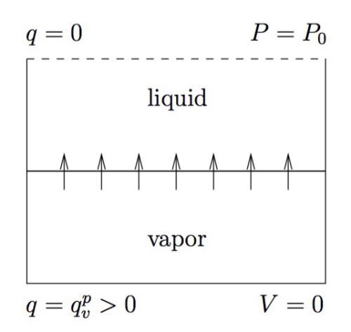

    @李东岳 前辈好~模型大概如下:
    初始状态静止,vapor侧的壁面加热,liquid蒸发界面开始向上移动,界面速度和水相速度都有解析解,另外还有间断压力。

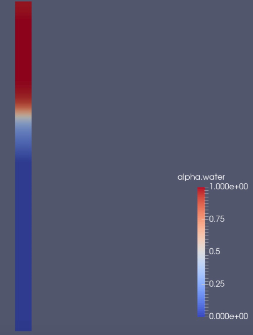

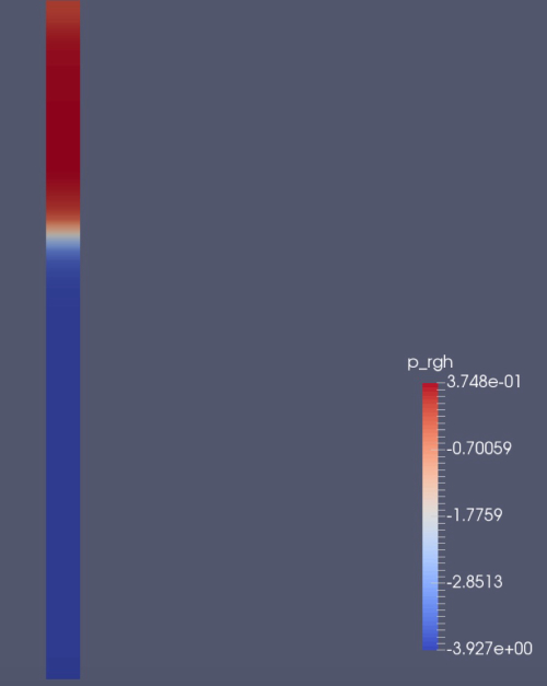

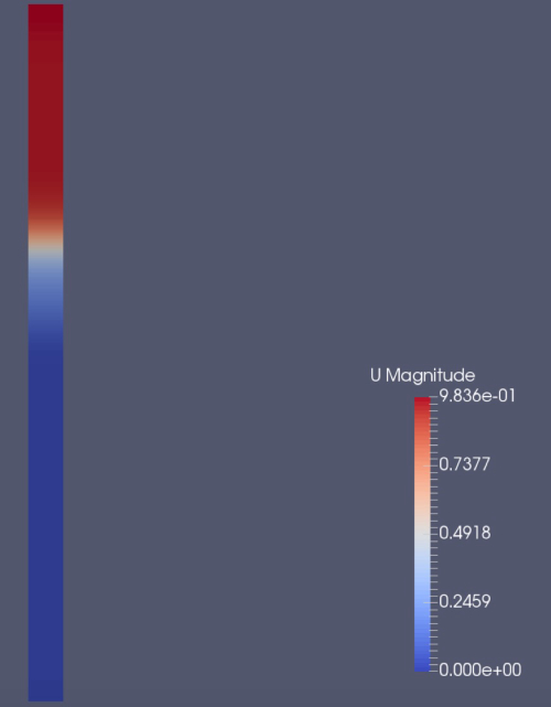

    我用的是interPhaseChangeFoam算的,自己改了改源项,发现除了压力其他能对上解析解。
    2_1510881232808_WechatIMG16449.jpeg 1_1510881232807_WechatIMG16448.jpeg 0_1510881232807_WechatIMG16447.jpeg
    我想,由于解的是one-field方程,速度和压力都是mixed的,应该是光滑的;另外没做界面重构,interface无法keep sharp,这会导致压力方程源项配置出问题,导致压力计算错误。

    @mohui 是的,interface处是有间断的,但是one-field形式的控制方程体现不出来间断
    压力分布不对,看一下理论解就明白了~
