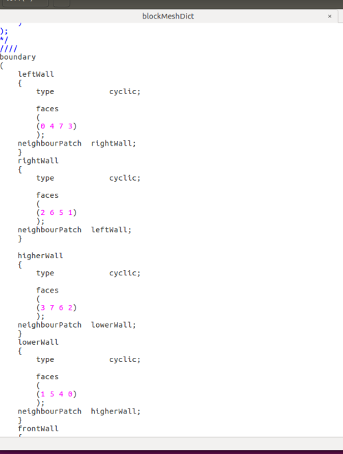

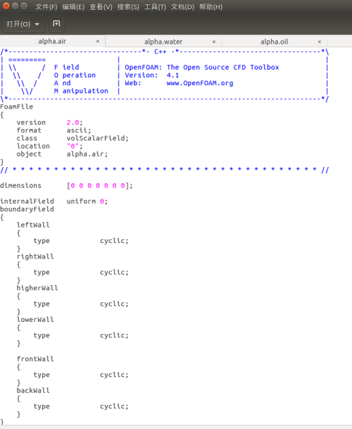

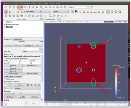

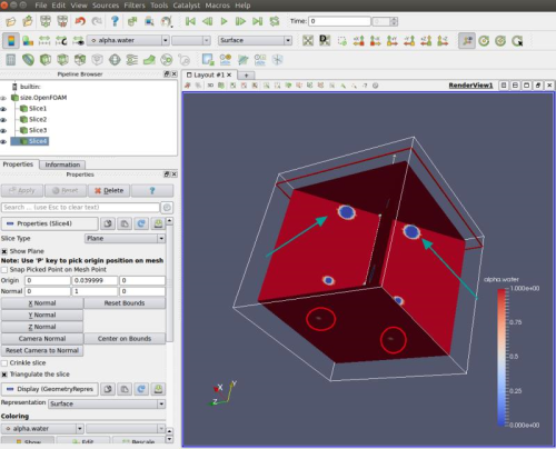

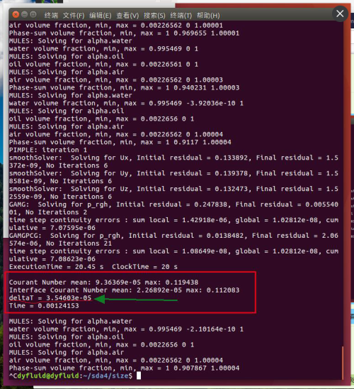

    在使用interfoam或multiphaseinterfoam求解器中,计算油滴气泡上升的问题,上下左右前后均使用周期性边界,根据观察结果cyclic函数类型(type),能在边界上传递相分数项、压强U和P,但不能继续向空间中以上区域传播,而且一运算到!边界处时间步长就会变得特别小(可能也是发散),请问这种情况怎么解决啊~~!

    我也曾遇到非常类似的问题,我就有一个液滴在一段小管子(两边cyclic)中移动,速度不够大的时候,就发现液滴移动到一头出不去,需要等很久才能出去,明显是有问题;然而速度达到一定程度,看起来就能自由出去然后从cyclic的另一端进来,不过我也不知道为什么。。。

    @yhdthu 我的算例很简单
    blocks
        hex (0 1 2 3 4 5 6 7) (160 320 160) simpleGrading (1 1 1)

    回到这个问题,我觉得可能是CFL数计算的部分可能在cyclic BC处有bug。
    Courant数计算方式来看,普通Courant数和其他一样,额外多了一个Interface Courant数。里面多了个这玩意儿:
        scalarField sumPhi
            mixture.nearInterface()().primitiveField()
           *fvc::surfaceSum(mag(phi))().primitiveField()
        alphaCoNum = 0.5*gMax(sumPhi/mesh.V().field())*runTime.deltaTValue();
        meanAlphaCoNum =
            0.5*(gSum(sumPhi)/gSum(mesh.V().field()))*runTime.deltaTValue();
    // mixture.nearInterface()(),定义是:
     Foam::tmp<Foam::volScalarField>
    Foam::interfaceProperties::nearInterface() const
         return pos(alpha1_ - 0.01)*pos(0.99 - alpha1_);
    可能是相边界速度太大了吧。估算一下有上万了,你的平均Courant这么小,最大Courant这么大。。。你又是这么均匀的网格。。
