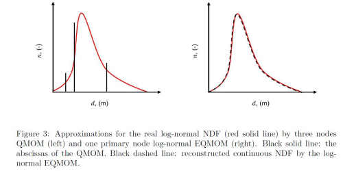

    是的,不会用到连续的NDF。但是就是不知到怎么从矩重构到NDF.

    不知道用Dirac 函数会不会更好一点呢?
    用delta函数是左边的黑线,是间断的,如果需要连续的NDF需要用EQMOM。Fluent里面那个方式有很大的缺陷。虽然EQMOM也有缺陷。
