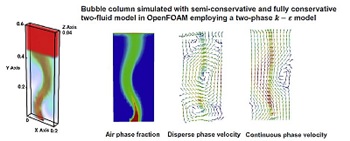

    多相流中区分为多个相。比如空气是一相、液滴是一相。也可以称之为气相、液相或者固相。参考上图。多相模拟主要分为界面类模型(如VOF、front-tracking)和高相分数多相流模型。二者的区别非常简单:
    • 如果你需要气泡的形状,波浪的表面,你就需要捕获气泡或者波浪的界面,因此你需要使用界面跟踪类模型。
      比如上面这个图,就是界面重构出来的气泡界面,明显你可以看出来气泡的形状。
    • 如果你的泡泡特别多,并且你不在乎气泡的形状是什么样的,你只在乎我的水里面有多少空气(气含率),那么这种情况适用于高相分数多相流模型。其不能预测出气泡的形状。
      上面这个图是用高相分数多相流模型模拟的,很明显,看不出来气泡的形状。这两大模型,前者属于多相流中的直接模拟,后者模化多一些。正是因为前者偏向直接模拟,因此在使用VOF的时候,需要巨量的网格。
    目前界面捕获类模拟和高相分数模拟基本属于两个研究方向,各自有各自的研究热点和方向,基本上二者不重合。本文主要讨论第二类,高相分数模型。

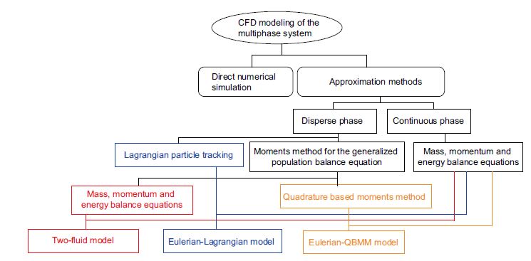

    另外简单提一下GPBE,方程$\eqref{GPBE}$是用来描述粒子的大而统一的模型,因此是一个非常底层的模型,NS方程以及拉格朗日方程都可以从GPBE方程,也即方程$\eqref{GPBE}$,推导出来。但是为什么方程$\eqref{GPBE}$很少有人使用?因为太底层,难以求解。同时,如果采用矩方法求解GPBE,我们大名鼎鼎的双欧拉模型即对应的双矩GPBE模型。MPPIC模型的底层模型也和GPBE模型是相同的。总之,
    • GPBE这个可以在欧拉下求解,最简单的就是双欧拉模型,
    • 也可以在拉格朗日下求解,演变成为MPPIC。
    • 也可以在欧拉拉格朗日下混合求解,目前用的非常少。
    另外一个求解GPBE的方法就是矩方法,矩用的越多,越精确。双欧拉模型就是最简单的二阶矩模型。矩方法这面相当复杂。没准可以奋斗终身... 当然还有一些其他方法,如离散速度法啊,气体动理学格式等
    下面我们根据这三种不同的离散相模型,和连续相模型耦合。讨论不同的结合情况。

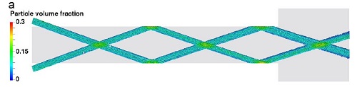

    5. 欧拉欧拉模型在某些情况下不适用,比如颗粒流中的颗粒轨迹交叉(如下图),其中两股颗粒在中心点交叉过去并穿越,欧拉欧拉模型并不能够预测这一类信息。

    欧拉-矩方法
    在这里强调一下,严格来讲,欧拉-矩方法也算是一种欧拉欧拉方法,因为矩传输是在欧拉框架下,但是为了区别传统的欧拉欧拉,在这里成为欧拉-矩方法。
    上面的欧拉欧拉模型,欧拉拉格朗日模型基本都起始于上世纪80,90年代。应该比我们大多在读的CFDer还要老。欧拉QBMM模型的研究起始于2010年左右,这个算法属于新兴的小弟弟了。目前国内,甚至国际上用的也是极为、非常少。从算法来讲,这个方法依然是通过NS方程来模化连续相,但是离散相的模化采用了最为底层的模型,也即方程$\eqref{GPBE}$。用一句话来概括欧拉QBMM,就是对最底层的离散相方程$\eqref{GPBE}$通过矩进行封闭,可以在欧拉、拉格朗日甚至混合框架下自由的求解。
    方程$\eqref{GPBE}$除了通过矩进行封闭,也可以通过别的模型来封闭,比如大名鼎鼎的Class Method(CM)。通过CM来进行封闭主要是我同事的工作。我主要用矩进行封闭。但问题是这个方程不管怎么封闭,依然是太复杂,这里讨论的封闭有点像是二阶矩湍流模型,你在封闭湍流的时候,如果使用二阶矩进行封闭,那就会产生三阶矩项。怎么办?模化。如果你把三阶矩处理掉,那就会出现四阶矩,怎么办?模化。不管怎么搞,最后都的模化。
    问题的难点在于,如何考虑不同颗粒的传输速度?在很多情况下我们都希望小颗粒有小颗粒的传输速度,大颗粒有大颗粒的上浮速度。很明显,小气泡和大气泡的上浮速度是不同的。很遗憾,PBE不能处理这个问题!。在这种情况下只能选用GPBE模型。考虑仅仅粒子的速度作为变量,就变成了大名鼎鼎的动理学方程。动理学方程可以采用CM或者QBMM来求解,其中QBMM这面从2008年后得力于Massot、Fox、Marchisio的贡献研究的如火如荼。很遗憾,这方面的算法目前我没见过有一家CFD商软在研究,基本局限于学术界。我目前也在做这个。简单评论一下:

    4. 欧拉-矩方法可以预测颗粒流的颗粒轨迹交叉;
    这里的图2得多少网格
    在 中回复了 anubis 最后由 编辑
    @anubis
    图二还不是VOF,是discrete bubble model,相对VOF也便宜不少,网格没有VOF多,具体多少不清楚,哈哈。我手头有那个文献,不过人在机场2018年给你发 :cheeky:
