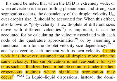

    #32
    @东岳 东岳老师,我看了一下你发表的文章哈,关于CFD-PBE中QMOM中计算流程有点不太理解。
    1.:求解分散相的相方程;
    2.:求解k-epsilon方程;
    3.:求解PBE方程:(1)求解权重和节点;(2)求解源项。
    4.:求解动量方程
    5.:压力速度泊松方程
    6.:判断收敛,是否进行下一时步。
    就是在第三步求解过程中,液滴粒径应该如何确定呢?这个应该是一个迭代的过程吧?假设一个液滴Sauter直径进行迭代直至收敛?
    #33
    液滴粒径应该如何确定呢
    直接算:d32=M3/M2
    :papa: 现在我们玩E-QBMM了,要不每次审稿人都要解释这个假定
