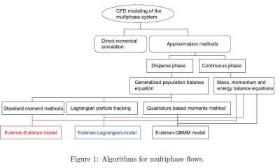

    https://dev.tencent.com/u/dyfluid/p/GPBEFoam_PUB/git/tree/master
    文章见刊估计要明年。代码暂且放在这里了。目前我们植入的E-QBMM算法还没有文章描述(文章第一阶段:算法+植入),后续是验证文章(文章第二阶段:验证。也是我要和别人合作的)。但是有比较相近的文章:https://www.sciencedirect.com/science/article/pii/S0009250911001758 另外,在确定入坑之前,大略看看就可以。这种太算法的东西,2017年我用了将近一年才搞明白流程...
    @winsway_zero
    该方法的计算效率怎样呢?扩散界面方法计算成本较高。
    什么是扩散界面方法?计算效率肯定要比欧拉慢,要比欧拉拉格朗日快。所有的方法不都是这样么。但你的方腔流动应该不用考虑计算时间问题。这也就是我之前问你你要模拟什么网格/工况的原因 :huahua: 对了,E-QBMM不是EQMOM,完全不同。
    E-QBMM国际上都很少有人用,更别说国内了。但也就是没人用的东西,才能多发文章。

    可以用一维算。我这面在文章里面也进行了1维度的验证。进行的这个:
    E-QBMM和TFM是俩种算法,因此E-QBMM不需要代入d32到TFM,你说的这种是传统的CFD-PBE耦合。
    #48
    TFM的连续相和分散相都使用N-S方程来控制的。但N-S方程的起源是普适性群体平衡方程。我在1月份PCFD上会讲10-15分钟的N-S方程起源问题。之前的OKS没有包含这部分。算是PCFD大电影中的《N-S方程:前传》系列。E-QBMM就是连续相用N-S方程描述,离散相用普适性群体平衡方程描述。
    不仅仅多相流,所有N-S方程不适用的情况,都可以用QBMM来模拟(比如大气层外的稀薄气体)。@winsway_zero 你要是感兴趣可以1月24号下午4 5点钟来听一听
