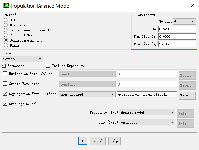

    #72
    东岳老师,还想请教一下,我想在液固体系中应用pbm模型,选择qmom方法时,试了不同的矩初值,可最终得到的平均粒径都没有变化,都等于我预设的最大粒径(我用离散法就可以得到平均sauter粒径和NDF分布),实在是不明白哪里出了问题
    waltenW 1 条回复 最后回复
    #73
    有可能你的源项没有起作用?
    L 1 条回复 最后回复
