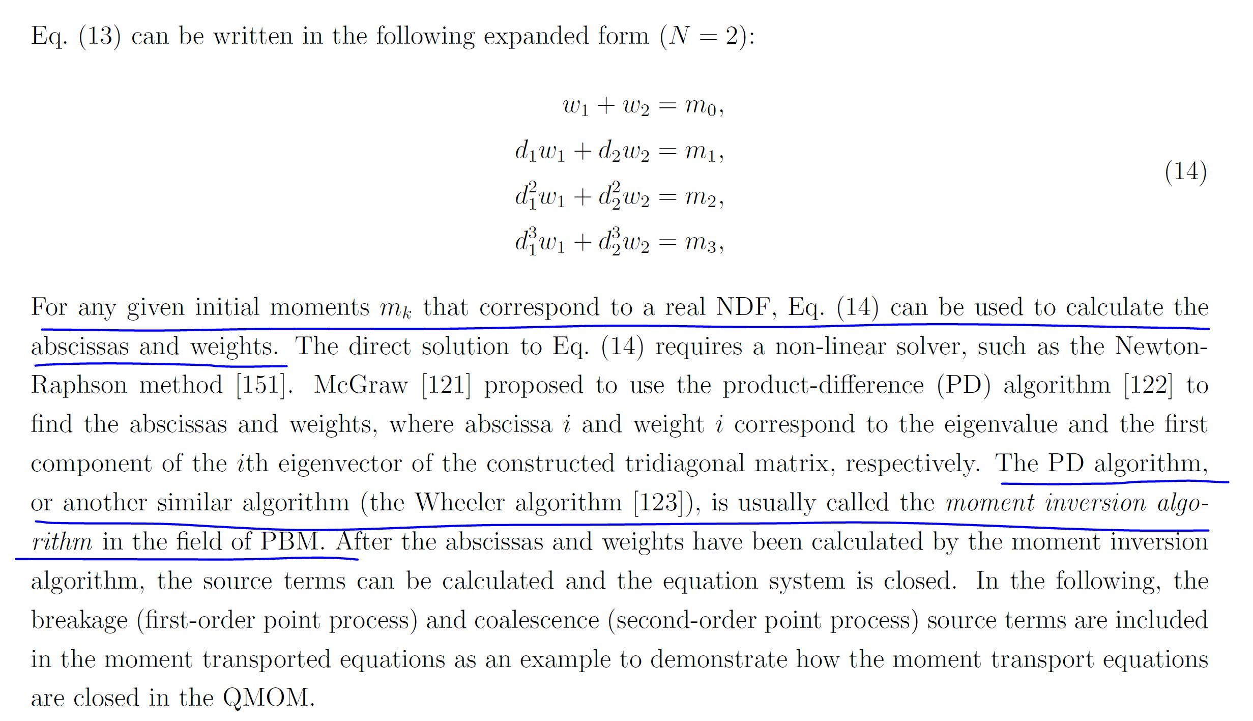

    在 中回复了 walten 最后由 李东岳 编辑
    #84
    @walten PD算法是用来从矩计算节点和权重的,也叫矩转置算法,moment inversion algorithm
    下图中方程14右边的m都是已知的,4个方程,2个未知权重,2个未知节点,方程封闭。不过是非线性的。需要非线性求解器。但PD算法不需要非线性求解器。

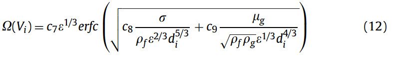

    @东岳 东岳老师,比如我用fluent做液液体系液滴聚并,想写进去一个破碎模型,但是破碎模型里有积分项,我在写UDF的时候应该怎样处理呢,如果直接写进去计算量会不会太大,每个时间步每个网格都得积分一次,我看您的论文里用of 实现过相关模型,恳请赐教,感谢感谢!2019-12-25 20-28-51.jpg 例如这个模型
    #90
    每个时间步每个网格都得积分一次完全不是问题,计算量不大
