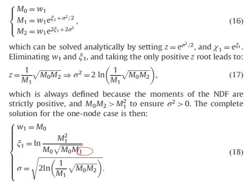

    非常简单的方程,公式18是从公式16推出来的,我直接用了公式18,但是其中有个下标写错了算出来发现结果不对。索性从公式16自己推,才发现那个1应该是2。
    类似这种的笔误我看到过非常多,比如一个积分上限应该是某个值但是写成了正无穷等。

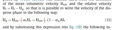

    下图公式13应该是加号

    @东岳 我也发现了。数学不好真是很掣肘,自己推导才最可信。
