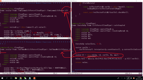

    下面是OpenFOAM中真实的通过多态实现的自动选择功能。在计算升力LiftForce的时候,需要调用升力系数Cl,OpenFOAM把具体的StaffMay升力系数计算方法和Tomiyama省力系数计算方法作为继承类,实现了Cl()函数的多态。
