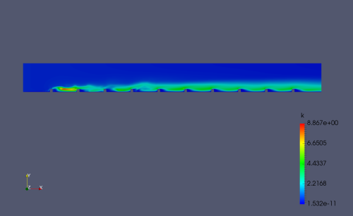

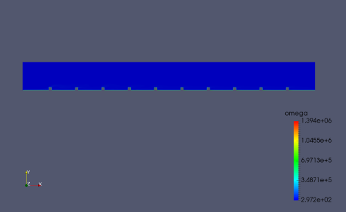

    使用buoyantSimpleFoam求解器,使用kOmegaSST模型计算得到的k和omega如下所示。
    感觉omega很奇怪,几乎均匀分布,只在壁面附近有变化,请问我算的omega合理吗?谢谢!
    k:
    omega:

    合理,一般用幂率这种形式显示omega
