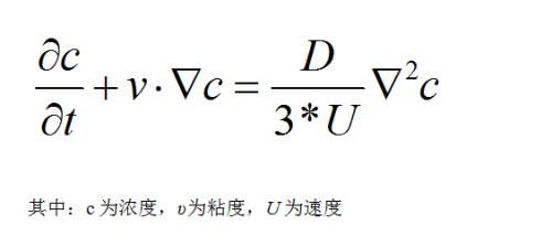

    对应的代码该怎么写?写了一些编译都不通过,其中之一为:![0_1511939317349_DD[S]})BF$JL}7$5{$H3]}B.png](/assets/uploads/files/1511939317270-dd-s-bf-jl-7-5-h3-b-resized.png)
    求助大神帮忙修改一下:crying:

    surfaceScalarField nu("nu",mesh.magSf()/mesh.magSf()*nu)
    solve
    fvm::ddt(c)
    +fvm::div(nu, c)
    -D/(3*phi)*fvc::laplacian(c),
    mesh.solver(“c”)
    厚积薄发,贵在坚持!
    你这个方程写的不对,\nabla c是矢量,c是标量

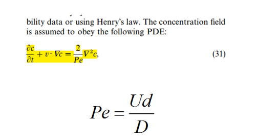

    原文中的方程如图,应该是作者的问题,当做散度的话,这个方程该怎么编译?
    厚积薄发,贵在坚持!
    surfaceScalarField cPhi("cPhi", c & mesh.sf());
    fvScalarMatrix c
        fvm::ddt(c)
        +  fvc::div(cPhi)
