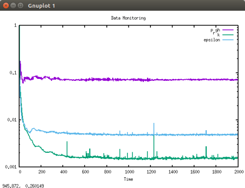

    我用的也是基于simple算法的求解器,就是压力因为加了非正交修正,所以压力方程会被求解多次,然后脚本就把压力曲线化成了一个条带状曲线。所以我把压力残差去掉了
    如果稳态问题只有r -> 0时才收敛
    我个人觉得有时候r不会趋向于0,会一直震荡

    个人理解。其实对于稳态求解,残差曲线平了基本就收敛了,所有变量残差下降到tolerance是很难的,尤其对于压力方程,从log的输出也能看出,U、k、epsilon、omega方程的迭代次数和压力方程的迭代次数相比,一个时间步,压力方程需要更多的迭代次数,这是基于simple算法本身的特性决定的,压力泊松方程是双曲型方程,比较难求解。@李东岳 有不对地方,希望东岳老师纠正

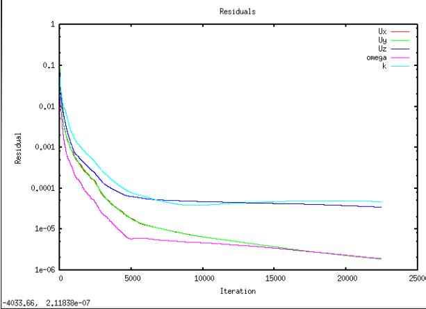

    Samuel-Tu
    看论文发现有作者说fluent稳态计算残差降到1e-7则认为收敛停止计算,但是我用of的simpleFoam的时候发现残差根本降不到那么低,连降到1e-6都已经是极限了。我都不敢在论文里写残差判断标准了,一般你们怎么说收敛标准呢
