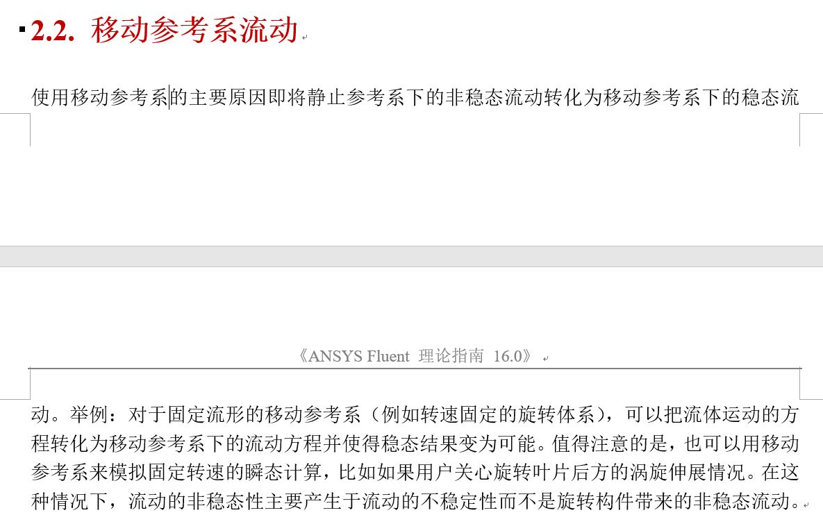

    @李东岳 有很多帖子(尤其与Fluent相关)都表明MRF只适用于稳态求解,不知道在Openfoam中能否实现MRF瞬态求解? 是否有相关的求解器(已验证其准确性)?
    目前OpenFOAM这面采用MRF做计算已经发表的文章有很多,包括我用OpenFOAM计算的旋转搅拌器。在这里贴一个其他课题组的:http://www.sciencedirect.com/science/article/pii/S0892687516301789
    有关Fluent,我的理解只局限于理论,你可以参考英文版的理论指南里面的论述。使用MRF进行瞬态模拟是可能的。
    但同时我也注意到很多用Fluent的用户告诉我说Fluent中的MRF不能用于瞬态计算。由于我没有用过Fluent,我自己也有点迷惑Fluent那面具体怎么个情况。
