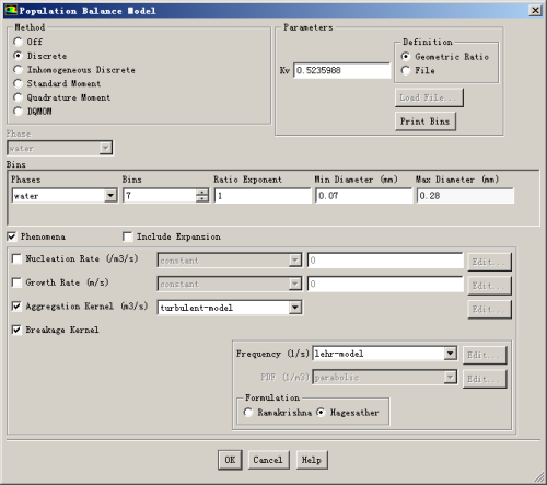

    PBM的设置我是按照图1设置的:

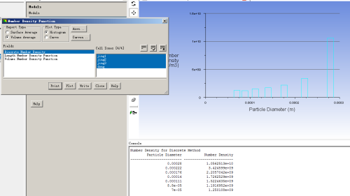

    输出数密度的时候是按照图2输出的:

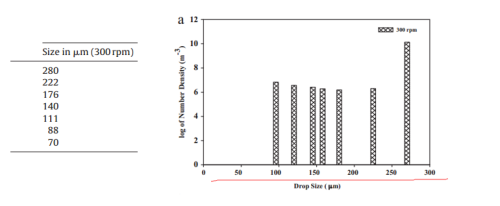

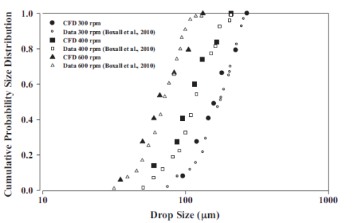

    那我接下来想要得到这个图的结果,我的疑惑就是怎么计算液滴的尺寸分布?

    你的下面这个图里面不是已经有了液滴分布了么

    @李东岳 是呢,但是得到的液滴尺寸是计算前分组的尺寸,不太清楚怎么计算DSD,看了您的理论指导,难道是要按照图中的公式计算吗?

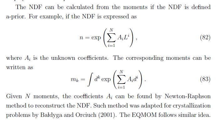

    @李东岳 http://www.tandfonline.com/doi/abs/10.1080/02786829708965471 中的公式(A5);我是自己编的程序。重构的概率密度函数$n(x,t)$,这样的好处是各个时刻的细节都可以知道。

    如果你用矩方法,Fluent里面好像计算不出来DSD。不是图上那个信息,Fluent PBM Manual写的不好。你需要自己从矩那计算出来
