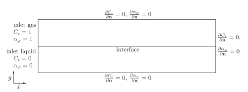

    模拟一下,气液对流情况下的传质,边界示意图如图所示,其中气相匀速0.2m/s,请问一下这个气相速度在哪设置?我试了下在setFieldsDict中设置,但是速度为矢量,不支持?求助解答,万分感谢!
    厚积薄发,贵在坚持!
    匀速0.2m/s

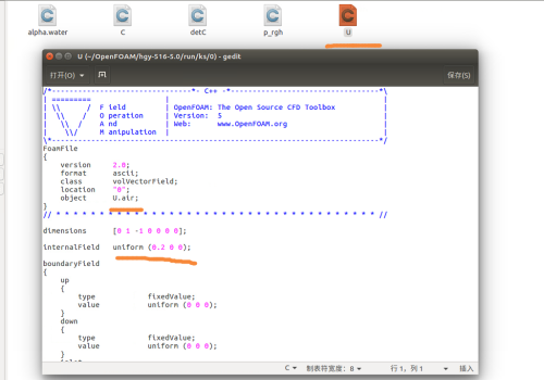

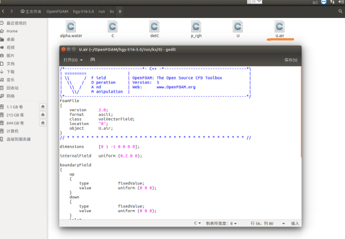

    @李东岳 李老师好,是在0文件夹中重新建一个U.air文件?还是直接在U里面修改?如果是后者的话,那么整个内部场的气液速度都是0.2m/s了。0_1513251060412_1.png 0_1513251098141_2.png OpenFOAM初学者,望老师再解答一下!麻烦了

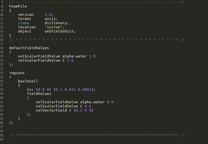

    @tidedrinker 您说的这个我之前试过了,报错不支持。![0_1514207468600_D]5VX_S3KVNH4)}RAC~637.jpg ![0_1514207487233_7PI~DHAL]QO0Y13V){P7EQ3.jpg](/assets/uploads/files/1514207486602-7pi-dhal-qo0y13v-p7eq3.jpg)

    @tidedrinker ![0_1514207510219_D]5VX_S3KVNH4)}RAC~637.jpg ![0_1514207520747_7PI~DHAL]QO0Y13V){P7EQ3.jpg](/assets/uploads/files/1514207520102-7pi-dhal-qo0y13v-p7eq3.jpg)

    @txwwbz 建议你把错误信息贴上来,你的图片我只能看见一张,另外C指的是什么?
