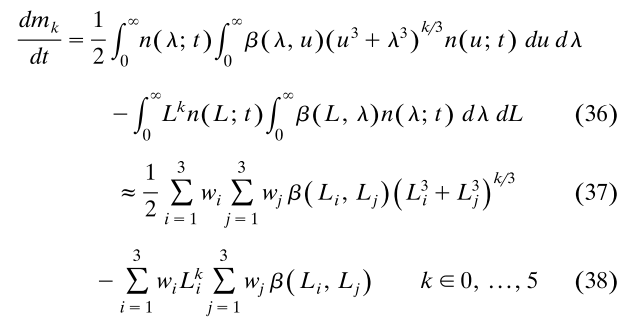

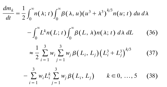

    73, 73行是你的源项么?
    temp_sum1[i2,i3] = w_i[i2]*w_i[i3]*(r_i[i2]**3 + r_i[i3]**3)**(m/3.)  ##
    temp_sum2[i2,i3] = w_i[i2]*w_i[i3]*r_i[i2]**m
    对应的方程是什么?
    AstremonA 3 条回复 最后回复
  • AstremonA 离线
    AstremonA 离线
    Astremon
    @李东岳 恩,是源项。是图中的公式(37)和(38)
