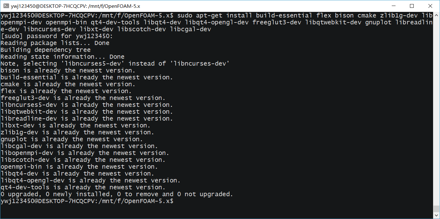

    所有依赖库都安装完毕
    在~/.bashrc末尾添加了
    错误信息为:
    ywj123450@DESKTOP-7HCQCPV:/mnt/f/OpenFOAM-5.x$ source ~/.bashrc
    ywj123450@DESKTOP-7HCQCPV:/mnt/f/OpenFOAM-5.x$ ./Allwmake
    Allwmake /mnt/f/OpenFOAM-5.x
    make: Nothing to be done for `all'.

    求助大家!感谢!

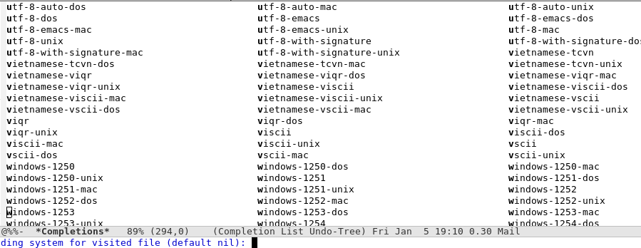

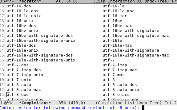

    比较专业的编辑器应该都能解决这俩个问题。我用的emacs。
    • revert-buffer-with-coding-system 能用任意编码换行格式显示文件
    • universal-coding-system-argument 能用任意编码换行格式储存文件
    那个文章里说不能在windows里编辑linux的文件,因为windows软件,比如记事本,的保存格式(换行ASCII码,文件结尾ASCII码之类的)不一样,在windows里用emacs编辑保存就没事。

    那个错误前前后后看都是openmpi的问题。openfoam文件夹下的bashrc默认使用系统的openmpi。git源里指引的教程在编译完第三方软件后,要wmRefresh一下,更新环境变量就是哉source一次那个bashrc,指向如果有现编的用现编的第三方软件。
    你的命令记录里应该是自己编译了openmpi的,可能中间缺个刷新环境变量的命令?
    openfoam5挺新的刚发布。windows自带的ubuntu版本是14的,可能14版的源最新的openmpi对于openfoam5不够新。自己编译的又没用上,最后一条g++还在调用/usr/lib/openmpi
    /usr/lib/openmpi/include/mpi.h:632:43: warning: use of old-style cast [-Wold-style-cast]
    这不就是说系统的openmpi有点老么:confused: 然后后面就忽略忽略(IGNORE)的,略死了。。。我猜是这样:confused:

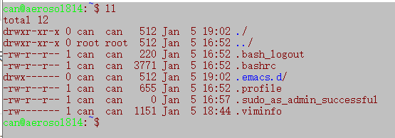

    @bestucan
    专业,你主要用windows玩?我一直想换windows,但有些小细节总是不好处理,就比如那个界面颜色问题,按照网上说的颜色好了点,但是每次重新打开都要改字体。

    @李东岳 控制理论与控制工程专业:lol: ,不过导师是流体力学方向的。主要用linux,因为大学就开始用linux做主力操作系统,同时又经常帮人处理windows问题,所以两个都挺熟悉。
    刚研一,课业重,还没开始模拟:sad: ,openfoam就看了四五个自带算例视频。。。
    气溶胶是我导师的实验室的名字。
    那个字体,对窗口点右键,最下面是属性(properties),倒数第二个就是默认(defaults),属性只改当前的,把默认里的设置改了就行了。
