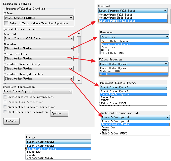

    @李东岳 不好意思,我属于初学者,不太理解您说的纯upwind什么意思,结构稍微有点复杂,采用结构网格不太好实现。你说的Upwind在我选择的模型终究是对应一下图中几种,不知您说的是哪一个

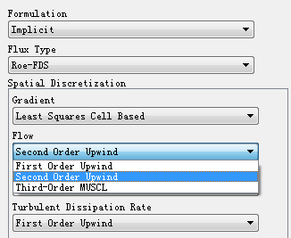

    @李东岳 我查看了一下,将求解器设置为密度基“Density-Based”时,在后面会出现"Flow"对应迎风格式的选择,不知道您说的是不是这个0_1514979170682_05c7a6a4-9885-472b-a3a7-6b42826f0fa6-image.png 0_1514979204229_9e7faaf1-02bc-467e-b0a0-bdf08a3f7cfc-image.png
    建议算着压力基。同时,全部选择First Order Upwind。这是纯迎风格式。你试试。算一下然后反馈一下结果我看看是不是格式的原因。方便把网格贴一下么?

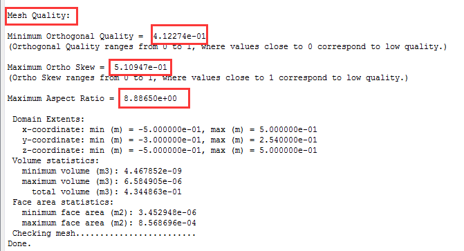

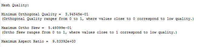

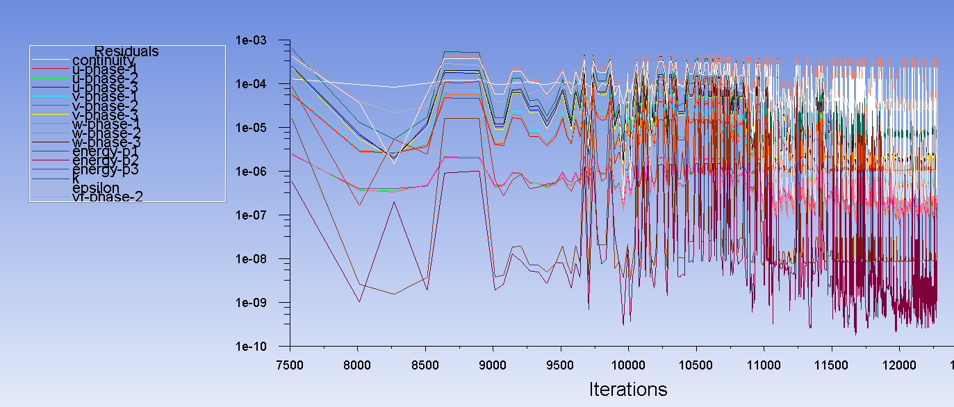

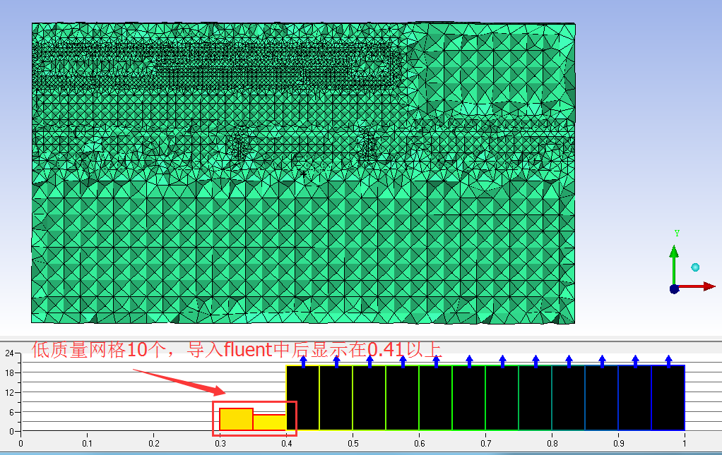

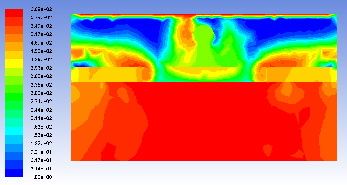

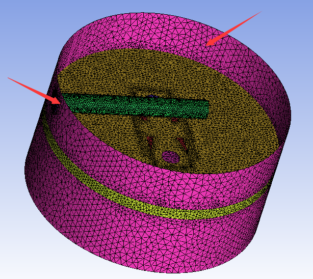

    @李东岳 老师您好,我采用的是压里基,我把网格加密改善网格质量,全部都是采用的一阶迎风格式,由于网格数较多,为了快速得到结果采用稳态计算的,还是会出现前面的问题(温度超过限制),也会出现提示“# Divergence detected in AMG solver: temperature -> Decreasing coarsening group size! # Divergence detected in AMG solver: temperature -> Increasing relaxation sweeps!”。网格采用的非结构混合网格,0_1515163430489_a9bfa28e-6028-486c-ac5a-3df856c1180c-image.png0_1515164022894_d314cb7d-6bbc-4ba5-b54b-c706099930dc-image.png 0_1515163493284_b465a149-9852-4cd9-b200-188ff5c5865d-image.png 0_1515163553216_b99c1abe-4bd9-417a-8a7d-10a9e55e265e-image.png
    我建议提高网格质量,再三考虑是否能做六面体网格,另外,你可以试试delaunay四面体,一般都是采用这种而不是你用的octree。

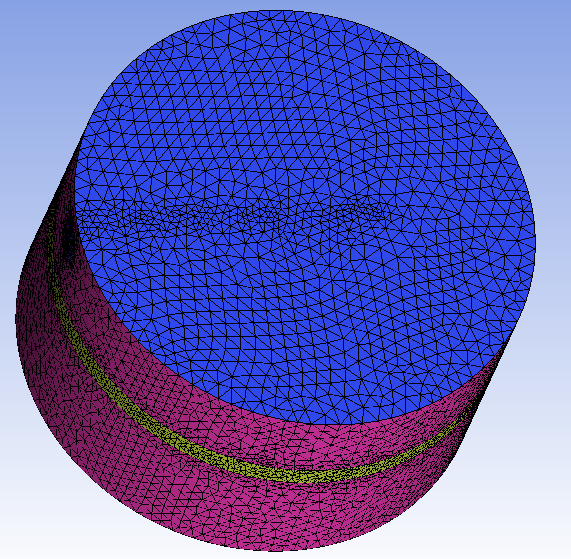

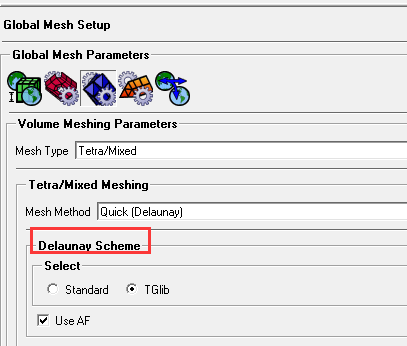

    @李东岳 李老师您好,可能是网格质量的问题。我采用简单的单管模型六面体结构网格模拟相同工况(fluent参数设置一致),模拟收敛也没有超温。但是我的实际的结构有点复杂,自己能力有限且时间紧画六面体不太现实。我在ICEM中绘制四面体网格(QUICK(delaunay))出现一个很奇怪的问题,就是要么体网格就是一个方块(将圆柱计算域包围的方块)且面网格不太好,要么就是有较好的面网格但没有生成体网格,二者的设置区别就是图中的这个选择不一样!另外,采用简单模型则没有出现这种问题
