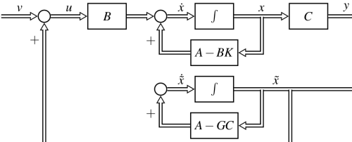

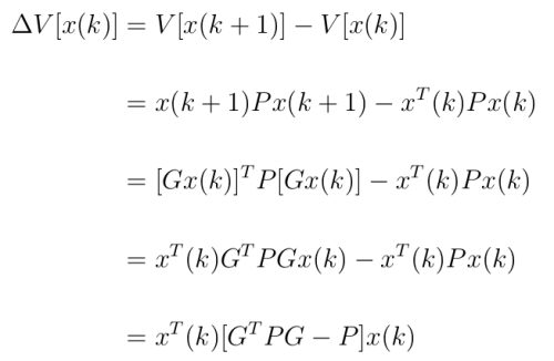

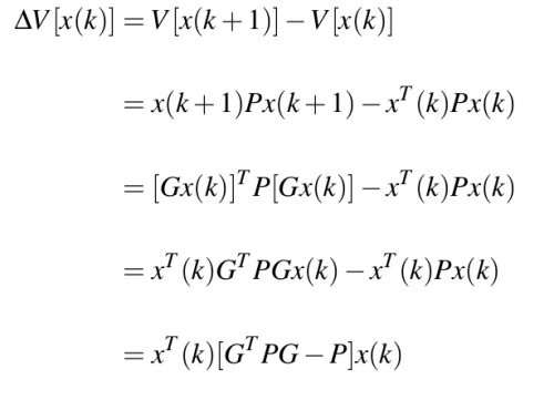

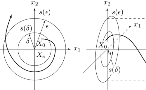

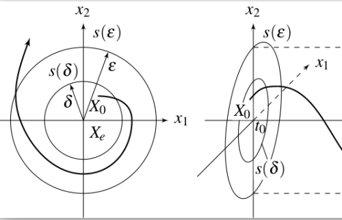

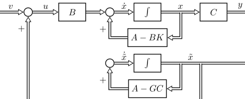

    其他软件不知道,至少latex公式字体可以自选,下面都是latex输出的。一般排版要求新罗马字体(Times New Roman)。而新罗马字体又是个版权字体,所以latex上有很多近似新罗马的方法。
    自己都用latex,如果要用word就是mathtype,虽说偶尔会出点岔子,一行对不齐啥的,顶多再多学点;但是有比较多的批量处理方案。word自带的再方便,要改多了也得手动一个一个来。

    @bestucan
    小伙子你玩的太炫了。。。
    @李东岳 linux下画图、做ppt,逼出来的 :laughing:
