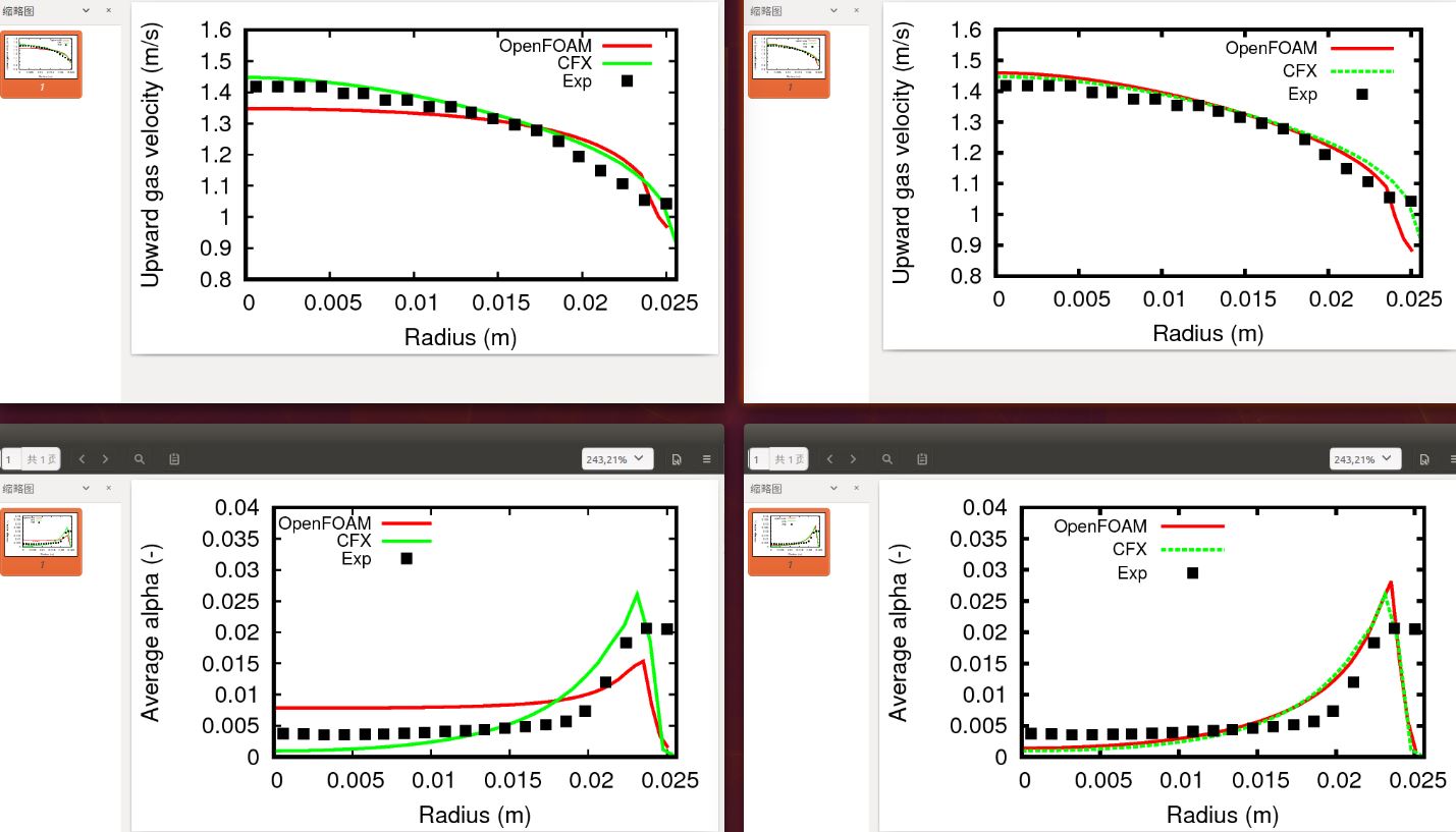

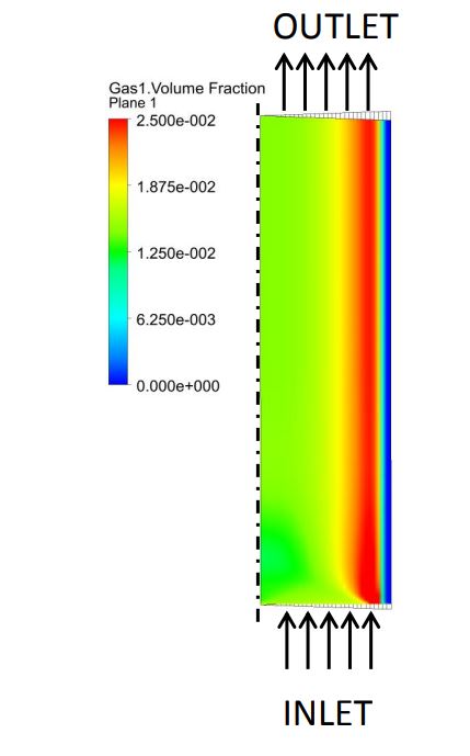

    模拟工况非常简单:圆柱子,往里吹气。图是从柱子中心到柱子边缘拉一条线的alpha(左边图),和U.air(右边图)。
    CFX都是文献的数据,实验值同事提供的,右边OpenFOAM红线是同事用他自己的湍流模型算的,左边OpenFOAM红线是我用我自己的湍流模型算的。从数据看来,多相湍流这影响作用不小嘛。
    • 我自己植入的湍流模型在管中心处速度(左上图红线)比较低,导致比较高的alpha(左下图红线)
    • 同事的湍流模型在管中心处速度(右上图红线)比较高,导致比较低的alpha(右下图红线)
    • 同事算的比我的要准确

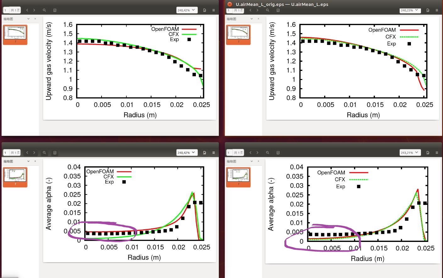

    更新一下,换了个湍流模型,我的结果比之前好了非常多,比同事稍微好了点,看上图画圈部分,左边红线我模拟的,右边红线同事模拟的。
    高兴!
    liuyf
    你的相间作用力模型和CFX的设置一样吗?会不会是相间作用力模型不同引起的差别?你是怎么处理气相湍流的?
    CFX是同事模拟的,我的相间作用力和CFX不太一样,不过在我贴的最后一个图片中(左下图)OpenFOAM模拟的红线已经比CFX更加接近实验了,我用的是kEpsilon湍流模型附加Lahey的bubble induced turbulence
