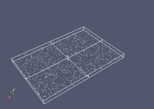

    @李东岳 你好李老师,我现在用Glyph来现实出paticles, 然后用Clip-box,切分出来一个区域,现在我就想计算下这个box区域里的particles数量,您可以看下下面的图。 我在网上找了,但是没有想过信息啊,请问怎么能实现 这个功能呢?
    寻找计算域内某一块的粒子数量,这个问题暂时我还没有简单的思路。目前有个想法是把这部分网格单独分块出来,然后找字典里面的粒子信息,但是感觉很麻烦。
    paraview能处理最后,你有解决方式了么。
    shih007
    @李东岳
    您好,李老师,我现在的做法就是不用Glyph来显示particles,直接在paraview中load 原始particles,再用clip的box来划分出一个区域,这样在information中,number of cells=number of pints的值就是这个box中 particles的真实数量。
    但是现在出现了一个新问题,我知道单个 particle体积,这个box中particles的数量,nparticles的值我也知道,这样通过计算 :particle的体积particle个数nparticle就计算出这个box中particles的体积数,用这个数除以Box的体积就应该能算出这个box中particle的体积分数,即 alpha(volume fraction of particle). 但是算出来的这个数总是比我初始设定的particle体积分数要小很多,请问您知道是什么原因吗?
