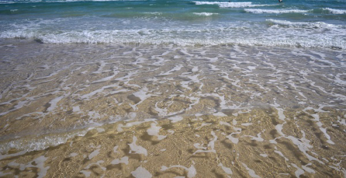

    好像沙丘也有这种现象
    并且,比较浅的水下也是这样的,下图是我去西班牙一个小岛当时拍的(好像看不出来,水面反光):不清楚为什么。但是我觉得要是CFD模拟,应该需要捕获这种波纹状的东西。我觉得你可以算算,这种文章没准可以发个Nature!!

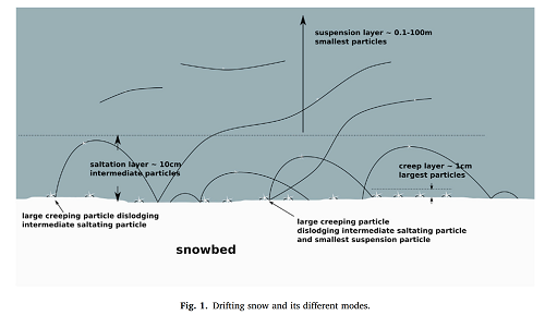

    看这个图,视频来源于 https://vimeo.com/175701435

    @东岳 前段时间在您的推文中看到了这个图,当时立刻下载了下来。打算仔细看看

    @东岳 典型的层移输沙问题

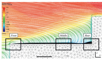

    最近发现一篇文章,模拟屋顶上的积雪的。看下面这个图。他们用拉格朗日粒子算,雪的反弹用一个特殊的模型叫COMSALT,堆积通过网格变形来实现。
    之前没关注类似的算法,他们这个还挺有意思。
    A prediction model for roof snow distribution during long-period snowfall using Euler-Lagrangian method
