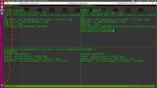

    记录一下,以免以后忘记了。
    目前显示器都是越来越宽,但是Ubuntu16把启动器放在了底部,导致内容更是更加宽,下面这个命令把启动器放在了左边:
    gsettings set com.canonical.Unity.Launcher launcher-position Left

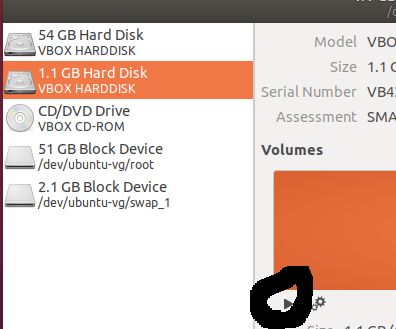

    看到Ubuntu,能不能问个刚碰到的问题,我的电脑有一个SSD一个HDD,我把Ubuntu装到了SSD里,刚开机时HDD显示是New Volume,然后我不知道点了个什么这个硬盘就不见了,但物理连接是好的,想请教一下怎么把这个硬盘再识别出来?多谢!

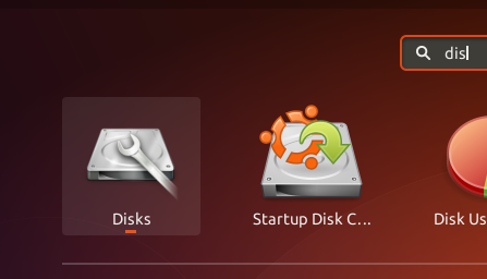

    @xiaofenger 点的是“弹出”,就像弹出u盘一样。ubunut有个搜索功能,正常界面按下“windows”键就出来了。点下屏幕左上角ubuntu图标也行(最新版在左下角),搜"disk",找到盘再挂载就行了。

    @bestucan 多谢指点,已经按这个方法弄好了!
