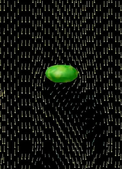

    他那个wobuqi我不清楚,不过你用这种方法也可以。上面给一个向下的速度(需要调节好)。气泡会在中心左右摆动
