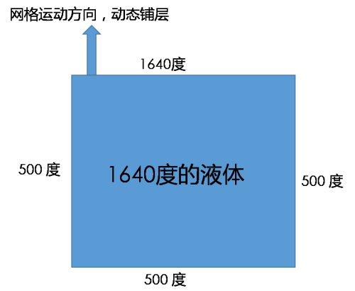

    大家好,我在用动态铺层的网格做模拟,模拟的物理过程为:
    在一个用来冷却的容器中,每单位时间内有固定质量且固定温度(1640)的液体进入该容器中(认为不带入动量)并进行冷却。简单的模型如下:

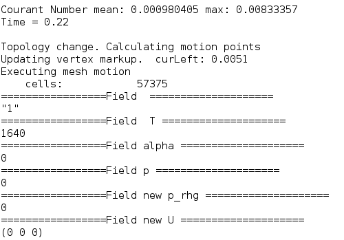

    为了实现这一过程,我使用了动态铺层的网格模拟液体的增加,并且当有新增网格出现时,将新增网格的internalFieldValue进行人为的定义:
    从而避免新增网格的值是周围网格值差值计算得来,实现每单位时间内有固定质量且固定温度液体进入的物理过程。
    但是,我计算出来的结果显示:流场内的最高温度超过了1640度,并且随着网格数目的增加,最高温度越来越高,我做的是冷却过程啊!
    哪位大神知道我这是出什么问题了吗?
