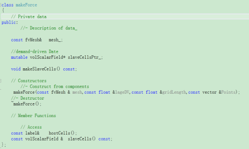

    openfoam里自己新建了一个类(做成库链接到主程序中) 在主函数(2进程并行运行)内构造并使用这个类时候只有在第一个进程里的数据能准确读出来 第二个进程里面全为-1 可能要加并行程序 不知道有没有前辈做过类似东西 或者openfoam里面有没有类似案例可以参考
    截图是我类声明
    还没遇到过这个情况,OpenFOAM并行里面是通过处理processor边界条件实现的。
