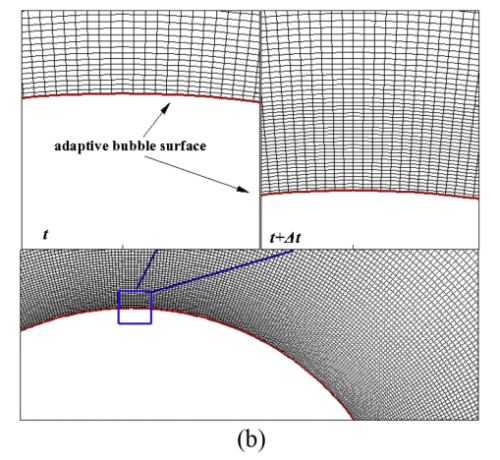

    界面变形,界面处网格分辨率不够,引起诸多不便;请问一下,界面处自适应网格是怎么做出来的?有没有这方面的学习资料,有的话,望答疑老师提供一下;万分感谢!

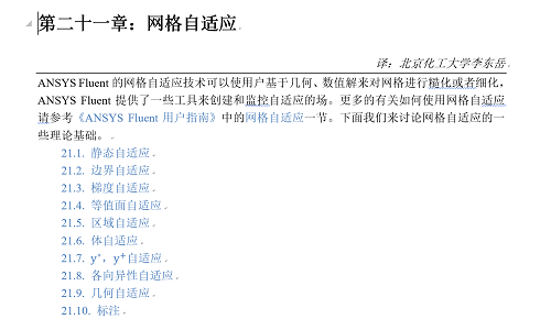

    有没有这方面的学习资料
    确实有一个,就是ANSYS Fluent theory guide 第21章,碰巧我翻译完了这个,一直没校对。你看看看看原版英文的。很详细。
