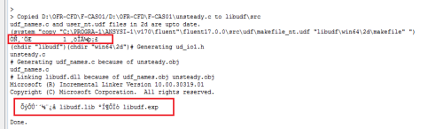

    我的编译报告是这样的:

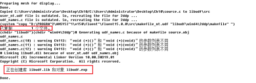

    后面看到网友的是这样的,
    强迫症患者比较奇怪的是。。为什么他的能够显示中文,我显示是乱码?他是15.0+VS10,我是17.0+VS10。我以前用14.5好像是显示英文的。
