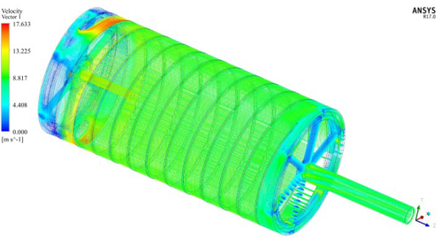

    做了一个多螺槽的螺旋管问题,
    然后残差曲线降不下来也一直在震荡
    入口条件是速度入口 出口使用的是压力出口
    对初始化条件进行过修改 对网格进行过加密 以及边界层也做过尝试
    想问问一般还有什么思路吗
    简单的单相流?残差曲线发上来看看。
