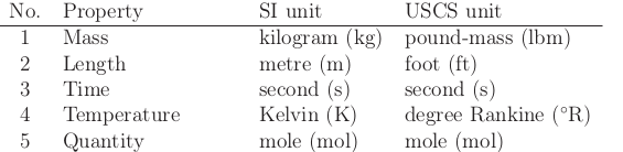

    106页:量纲表第4个量,名称应该是“温度”,USCS单位应该是"。R"(Rankine是读音的一部分,不是单位的一部分);
    106页:量纲表第5个量,SI单位应该是“mol”,USCS单位也是"mol"
